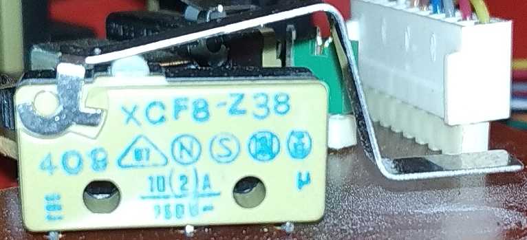

Gleich beim ersten Spiel - wieso macht das Spiel denn irgendwie nicht was es soll? Als wenn ich die ganze Zeit Feuer drücken würde ....
Ich drücke vorsichtig auf die Feuertaste und lasse sie wieder los ... kein Mikroschalter-Klicken. Hmmm, nochmal: wieder nix.
Ich hole meinen zweiten The Arcade raus und: klick klick, klick klick. Komisch, die haben doch beide auf der Fujiama noch funktioniert.
Kann ich das Teil jetzt in die Tonne tun? Ersatzmikroschalter sind meist ka***, ähm, nicht so gut.
Okay, auseinandergeschraubt. 5 gleiche Mikroschalter. Vergleichsklicktest: als wenn in dem einen die Feder nicht mehr richtig federt. Die Klick-Hysterese ist sehr viel größer als bei den anderen und gar kein Dampf auf der Feder.
Okay, mal im Netz suchen. Bingt bestimmt nix. Original-Teilenummer in die Nicht-Google-Suchmaschine: hmm, Treffer. Eine Firma in Deutschland.
Die genaue Bezeichnung gab es nicht, aber die Mikroschalter ohne den besonderen Federarm mit exakt gleichem Aussehen schon.
Nun ja, eine Anfrage per eMail kann ja nicht schaden. Also Foto gemacht, mit der eMail und ab dafür.

Hebel vom alten Mikroschalter abgebaut, alten Schalter ausgelötet, Hebel an den neuen Schalter dran - Fühltest: okay, eingebaut, verlötet, Lötstellen gereinigt, Joystick zusammengebaut, neue Füße drunter, Joysticktester rausgeholt angeschlossen und: Funzt. Und zwar ausgezeichnet.
Nun ja, für knapp 15€ pro Mikroschalter ... sind die Joysticks nun Gold wert oder nicht?
Jetzt kann ich den Joystick noch 4x reparieren.

Jepp. Dafür ist es eigentlich ein Original-Ersatzteil. Was kaum zu glauben ist: das defekte Original (siehe oben) hat auf der Rückseite den Aufdruck "Swiss Made".
Sieht so aus, wie "normale" Mikroschalter für Arcade mit einem zusätzlichen Metallbügel drum herum.

pps schrieb: Sieht so aus, wie "normale" Mikroschalter für Arcade mit einem zusätzlichen Metallbügel drum herum.
Was willst Du damit sagen? Kriegst Du die im Laden um die Ecke ???
Ich weiß nur: verbaut sind original XCF8... und neu gekauft habe ich auch XCF8.
